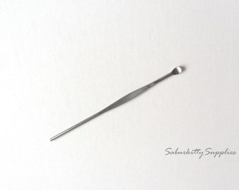

O correto é xale (sem acento, chalé é uma casinha em estilo suíço). Poncho é algo bem maior. Se você quiser maleável como a borracha das capas das figuras, vai ter de canibalizar alguma peça - tipo o pedaço de cima da capa do Doctor Strange ML. Tem gente que usa borracha lonada ou mesmo várias camadas de papel de revista grudadas (meu caso), mas não dá pra fazer dobras num nível realístico - no máximo empilhar camadas. No entanto você pode usar durepóxi para fazer (como parece ser o caso desse Hogun que você mostrou de exemplo). Para não grudar na figura, basta colocar filme plástico em cima da figura e esculpir por cima. Ao secar, será removível sem quebrar, e o plástico vai pro lixo. Para esculpir as dobras, eu recomendo usar essa ferramenta com a ponta em forma de mini colher:
Imagem.
Esse acessório de cabeça teria sido feito com aquelas massas de esculpir? Parece maleável aos olhos.
Não me parece maleável, até por ser bem curto (para poder se mover). Para o seu caso, pode muito bem ser esculpido em durepóxi, contanto que do lado de dentro haja espaço para a peça se mexer no pescoço. Ou ainda, nesta parte que fica sobre a nuca, usar a idéia que eu falei de várias camadas de papel de revista colados e pintados por cima, seguros com o durepóxi do restante do acessório da cabeça.

Valeu, pelas dicas e pela aula de português.....kkkkkkkkkkkkkkkkkkkk.
Essa ferramente é vendida em lojas de artesanato??
Abração.
Re: Dicas de Customização [Tópico Oficial]
Mensagempor KurtWagner em 23 Mar 2015, 07:53
Provavelmente é, procure em lojas de artesanato e/ou modelismo. A minha eu ganhei de presente, então nao sei dizer ao certo.

KurtWagner escreveu:Provavelmente é, procure em lojas de artesanato e/ou modelismo. A minha eu ganhei de presente, então nao sei dizer ao certo.
os instrumentos de dentistas são excelentes, pra mim os melhores, vc acha em lojas de artigos dentais, tem muita variedade e são muito lisos, e inox tbm, e muito bom trabalhar com eles
