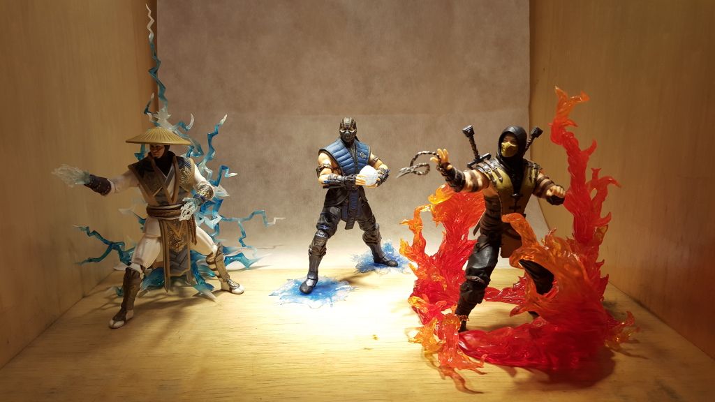

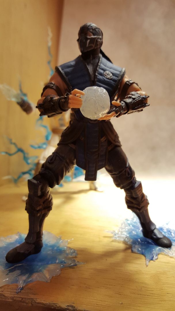

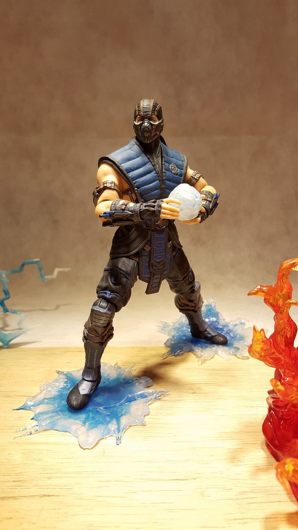

Mensagempor Rapha_Designer em 20 Jan 2016, 08:46
Galera, essas são as fotos da primeira experiência com cola quente (claro, já usei pra várias coisas, mas pra criar peças para figures, foi a primeira vez).
Fiz duas bases pro Sub-zero, como se ele tivesse pisado na poça de água e começou a congelar, e fiz a bola de gelo que ele lança.
A base fiz só com cola quente e passei tinta verniz vitral azul por baixo.
Já a bola de gelo, fiz com cola quente, e usei tinta craquelex, ela dá esse efeito quebradiço, usei uma cor azul bem claro.
E no final, ele agora pode acompanhar o Scorpion e o Raiden, pois os dois já tem efeitos da Tamashi Effects Bandai.
É isso galera, estou me aventurando aos poucos, e pretendo progredir a cada trabalho feito rs, abraços!
