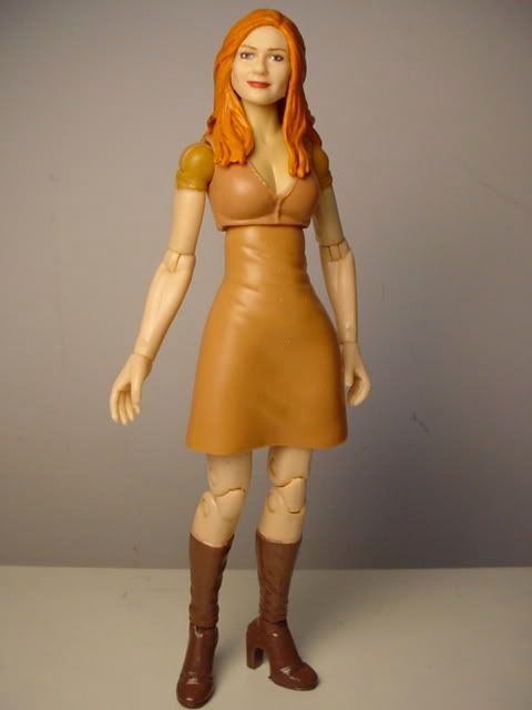

Use a Mary Jane Legends do filme Spider-Man 3 da Hasbro, já vem até com saia. Só o rosto que você vai ter que trocar, ou pintar para ver se acontece algum milagre.
Com o rosto repintado direito fica assim, mas pintar olhos já é algo complicado para um marinheiro de primeira viagem (repintar as sobrancelhas já ajuda horrores):
