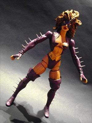

Estava pensando em fazer a titania e gostaria de algumas dicas.
Pensei em usar uma mulher-hulk da marvel legends.
Re: Dicas de Customização [Tópico Oficial]
Mensagempor Genjoke em 02 Jan 2010, 23:27
She Hulk + cabeça da tempestade by glenwebman69
She Hulk + cabeça da Anne O'Brien by wings
Não sei qual é a base (by jazz04porche)
Genjoke
Mensagens: 1360
Mensagempor mulher-hulk em 03 Jan 2010, 00:15
Genjoke estava pensando em customizar o cabelo com durepoxi, para eu não estragar dois bonecos. Será que fica bom???
Mensagempor Genjoke em 03 Jan 2010, 19:38
Vai depender da sua habilidade em esculpir. Eu, por exemplo, tenho nenhuma.
Genjoke
Mensagens: 1360
Mensagempor mulher-hulk em 03 Jan 2010, 21:06
Genjoke escreveu:Vai depender da sua habilidade em esculpir. Eu, por exemplo, tenho nenhuma.
Graças a Deus sou uma pessoa com dom da arte só não tenho muito espaço na minha casa para por em pratica.
