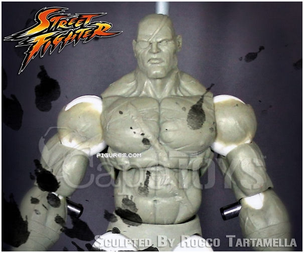

Pesquisando eu pensei em duas maneiras,
A primeira em adicionar pontos de articulação diretamente na escultura, como os próprios produtores fazem (modo mais difícil :twisted: )
E o outro modo seria recortando partes de outras figuras com articulações e ir montando uma nova (modo mais fácil :mrgreen: )
Opiniões?
