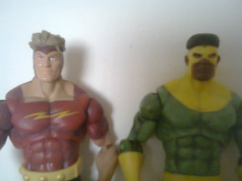

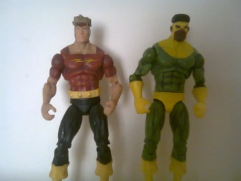

Mensagempor Cris Ider em 11 Mai 2014, 08:51
Agradeço as opiniões, galera!
Eu coloquei a cabeça do Anjo no lugar do Sansom, e não achei que ficou tão desproporcional. Eu acho que a cabeça do Samsom é volumosa devido ao cabelo e a impressão que se dá é que qualquer outra cabeça com cabelo curto como é o caso do Anjo, ficararia desproporcional. Mas não é o que aconteceu. Pelo menos no que eu constatei. E também não irei desperdiçar a cabeça do anjo. Apenas usá-la como molde. Já fiz outras cabeças antes usando uma técnica que aprendi aqui e em outros sites e deu certo.
Inclusive fiz uma comparação aqui utilizando o corpo do ThunderBall que é o mesmo do Samsom:
Constatei que a cabeça do Anjo é um pouquinho maior que a do Thunder Ball. Não utilizarei a cabeça do Thunder Ball como molde devido ao cabelo ser crespo. Já o do anjo é bem mais próximo. Daí evitarie mais trabalho. Mas todas as ideias aqui foram boas. Então logo deduzimos que vai dar certo.

Mensagempor Cris Ider em 11 Mai 2014, 09:19
Olá, pessoal!
Postei aqui duas imagens capturadas de celular, já que minha máquina está emprestada. Perdoem-me a qualidade.
Mas acho que dá para termos uma noção.
