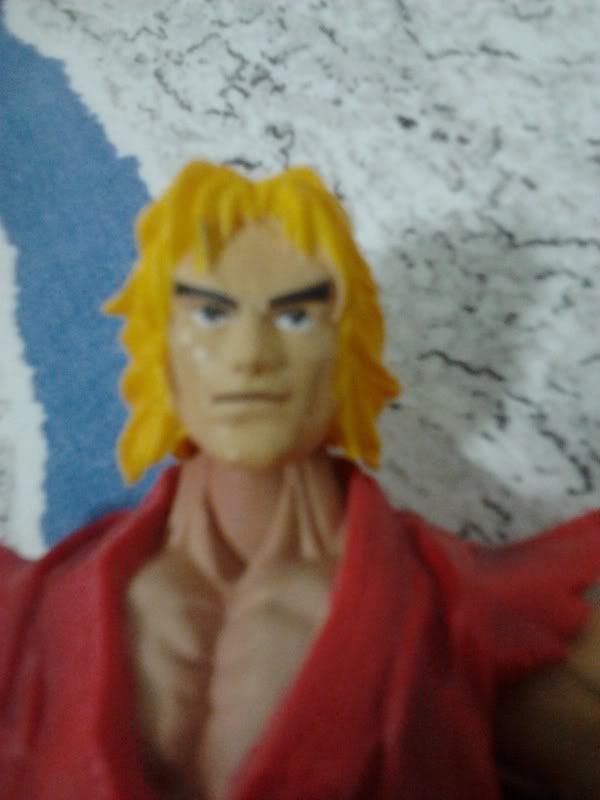

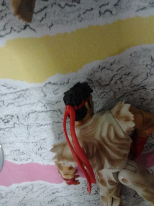

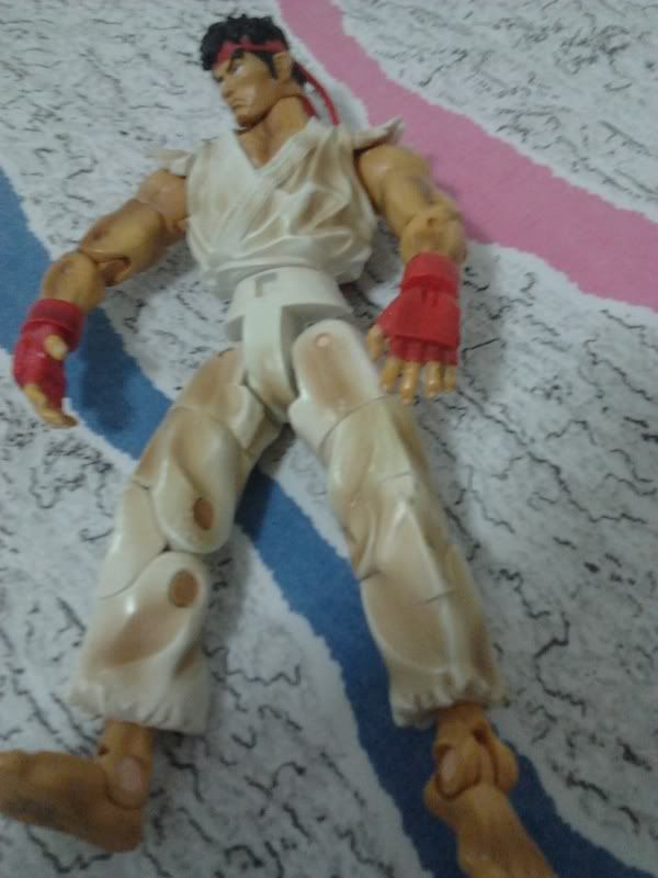

Comprei faz um tempo um Ryu e um Ken loose da série Capcom vs Snk. Pelas fotos, eles pareciam estar em bom estado, mas quando chegaram eu vi as condições deles: os kimonos estão manchados, principalemente o do Ryu, que está marrom praticamente, articulações rígidas, e a pele deles está, no Ryu, com manchas marrons, e no Ken, vermelhas.
Eu queria fazer um repaint simples, e barato. Só não sei qual seria a melhor maneira para fazer a pintura do rosto, que seria mais delicada.

cara aparentemente essas manchas são da figura mesmo
Re: Ajuda para Repaint simples
Mensagempor rodrigo_rnc em 02 Jul 2012, 12:20
cara eu tenho esse RYU...comprei lacrado e a figura eh exatamente assim...ate porq eh baseada na versao CAP vs SNK da figura
o kimono esta com esse aspecto mesmo para parecer sujo/sombreado...etc

Mensagempor Kev Blade RX em 02 Jul 2012, 12:45
Realmente a pintura é assim? :shock:
O resultado não ficou muito legal...
Mas realmente eu vou precisar fazer o repaint, a condição em geral da pintura não tá legal, está descascando em algumas partes...

Se você for optar mesmo pela pintura use tinta Vinílica, que é a tinta mais usada e recomendada pelo pessoal que faz custons ou retoques, ou mesmo repaints. Essa tinta é possivel encontar com o pessoal que trabalha com Serigrafia, abçs.

cara...tenho uma noticia ruim pra vc.
Não existe repaint rapido e barato, a não ser que vc abra mão de qualidade.
Vc precisa, no minimo, de uma boa tinta vinilica, um bom solvente, um bom aerógrafo e uma pessoa capaz de manipular tudo isso com um minimo de competencia...
Se não tiver isso tudo, vc vai estragar sua figura (eu sei, pq eu já tentei)
Procure por alguem na sua cidade que tenha um aerografo e tenta ver quanto o cara te cobraria pra pintar a sua figura...
mas lembre-se.... TINTA VINILICA, se vc quiser uma parada bacana..

Você pode usar tintas acrílicas também, com um pincel fino. Lembre-se de pintar sempre em várias camadas bem finas ao invés de uma única mão de tinta grossa.
Nas articulações você pode usar o truque de passar superbonder por cima da tinta com um palito para proteger de descascar a tinta.
Creio que, tendo os solventes certos, também é possível pintar com tintas vinílicas com pincel.
No caso das roupas do seu personagem, ficaria melhor repintar tudo mesmo ao invés de só a parte "suja", para melhor ajuste de cores e brilho.

Amigo, se quer começar na customização, inicie com o simples.
Já usou alguma figura "descartável" para testes? É bom fazer isso, para ver como fica. A tinta vinílica tem melhor resultado mas cheiro é bem forte, acrílica pode ser uma boa opção para início (especialmente marcas de modelismo, com Revell, testors, Tamyia).
Veja alguns tutoriais do próprio fórum e pergunte aos mestres (Leo Custom, João Carlos, Lobão, Hiroyuki, entre outros).
