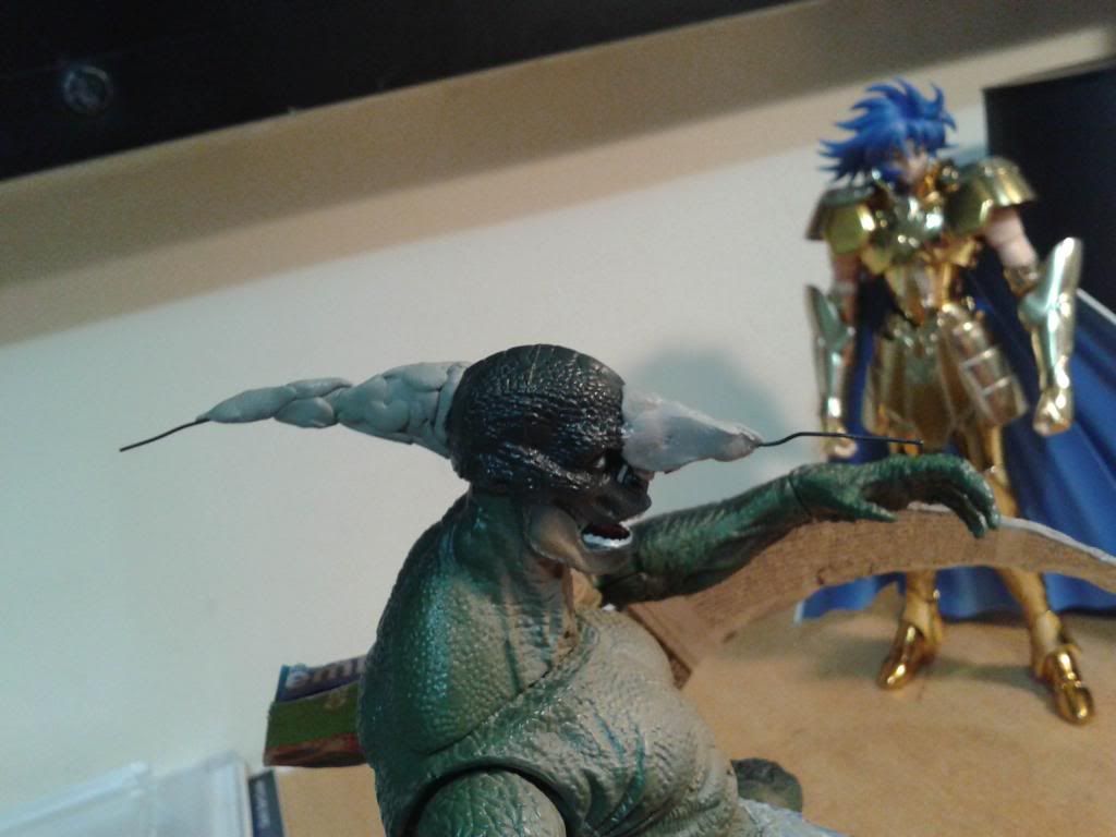

Eu deixaria a cabeça no corpo da própria figura, cobrindo-a com filme plástico, como você falou. Note que o capacete tem detalhes em alto relevo, então sugiro esculpir em camadas, primeiro a base e, depois que secar, os detalhes em relevo.
Para os "chifres" do capacete, recomendo usar arames já presos no capacete, esculpindo em torno deles. Isto dá sutentaçao e resistência. Recomendo usar arames também nas partes mais finas do capacete, que ficam na altura das bochechas pra baixo.
Tem um exemplo meu aqui de como facilita esculpir peças compridas em torno de arames:
Ferramentas: Um canivete (para fazer linhas retas), talvez algumas chaves de fenda pequenas, daquelas de relojoeiro, para ajudar a esculpir os círculos em relevo no topo do capacete, lixas e uma colherzinha para deixar tudo liso/curvo a gosto. O bom do durepóxi é que você pode refinar depois a forma com lixa. Trabalhe sempre com os dedos umedecidos na hora de esculpir.
