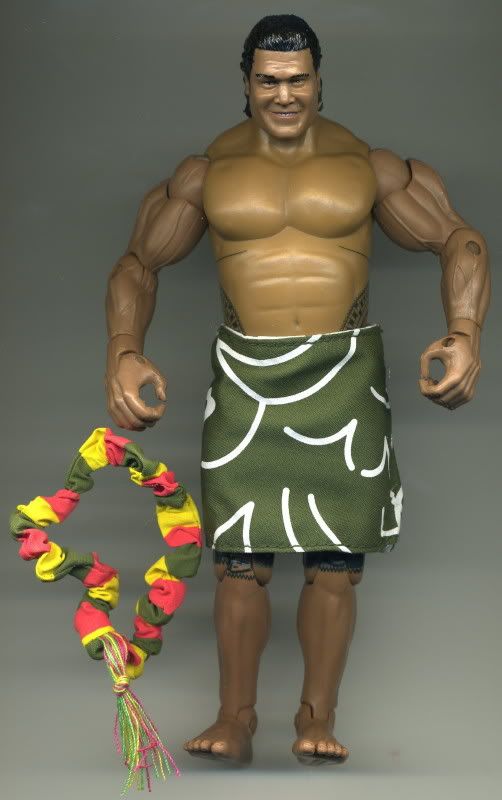

Raphael, tenta figuras de WWE. São grande e tem bons pontos de articulação e são compatíveis com os legends grandões... Atenção apenas com a versão. Versões deluxe tem pontos de articulação mais interessantes
Chief Peter Maivia
Umaga
