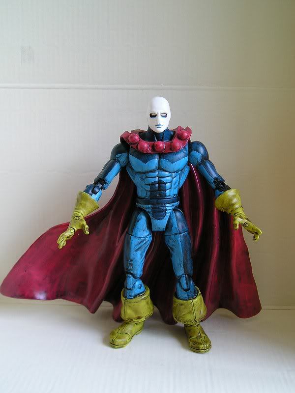

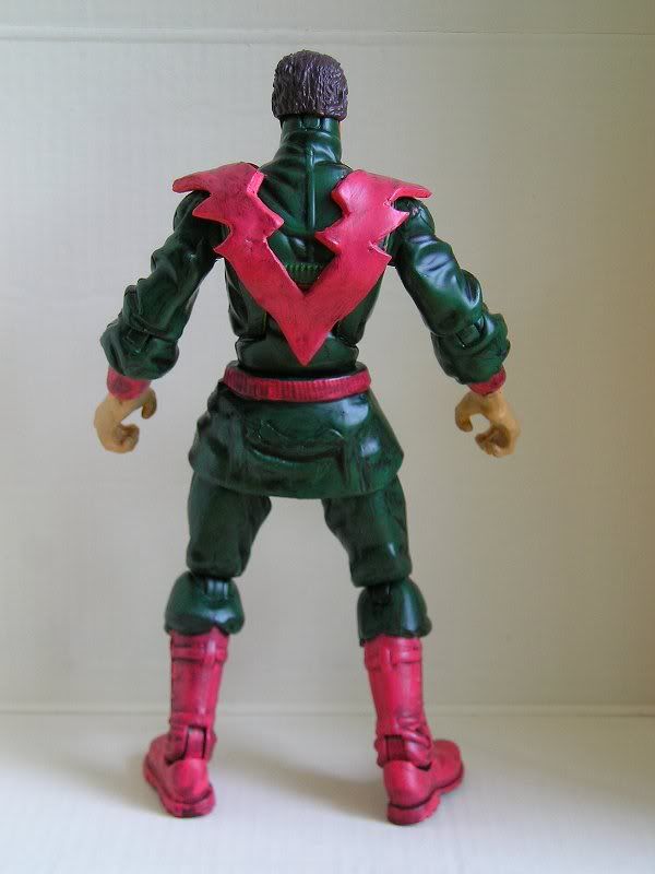

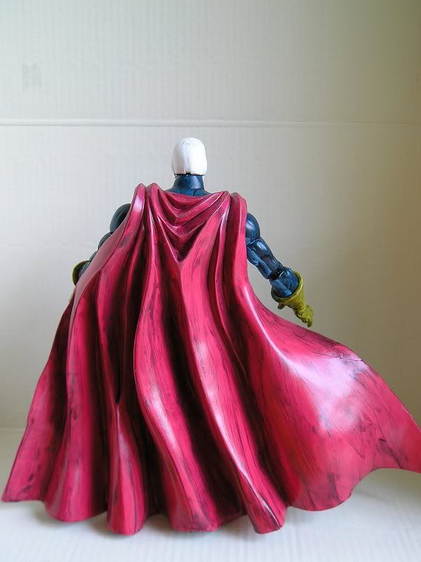

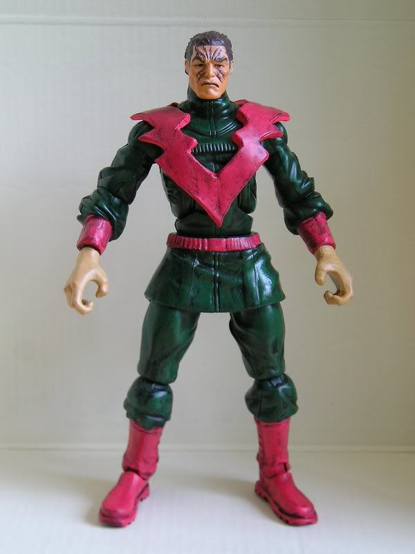

Olá amigos...
Mais duas criações que acabaram de "sair do forno" e que foram feitas sob encomenda pelo nosso amigo Bishop.
Homem Molecular
Bases:
Cabeça: Magneto ML Série 3 (Toy Biz)
Corpo: Soldado da Hidra ML Série 3 Brood Queen (Hasbro)
Detalhe no peito e cinto: modelagem
Botas e punhos foram lixados antes da pintura.
Morfo
Bases:
Cabeça: Professor Xavier ML Série 9 Galactus (Toy Biz)
Corpo: Ciclope ML Série 10 Sentinela (Toy Biz)
Capa: Magneto ML Série 3 (Toy Biz)
Espero que gostem...
Abraços a todos!
