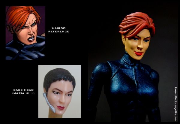

Também uso pincel. Mas olha, estou verificando a pintura pro quarto do meu filho de 3 meses. A gente, 2 meses atras, acompanhou um pintor de ambientes que estava fazendo umas pinturas do ursinho Puff e similares no quarto da filha de uma amiga minha. Muito bom os tons de degrades e sombras que ele fazia com pincel mesmo. O cara é um artista, fiquei realmente impressionado.
Ele me falou que ia comprar um aerografo/compressor e ia me chamar pra ver como fica. Semana passada acompanhei o serviço com aerografo...cara...outro nível...vai por mim.
Alguns customizadores utilizam e vc nota a diferença: Rafaelo, Loosecollector, Angelo entre outros. Não estou dizendo que com pincel não fique bom. Só estou dizendo que que com aerografo fica melhor. Mas aí pode ser questção de opinião e gosto mesmo.
