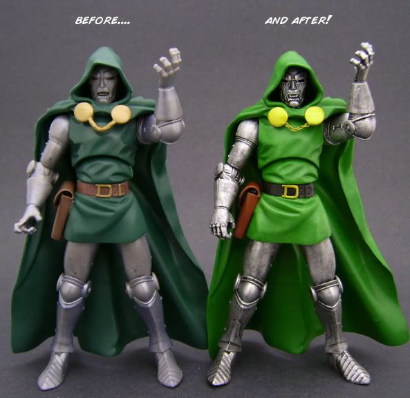

Atualmente uso 99% tinta vinílica (algumas acrilicas foscas). Compro potes de 230mL sai uns R$8-R$10 cada.
Nunca ouvi falar do "famoso Dullcote", uso verniz vinílico para finalizar os trabalhos.
Um exemplo das minhas pinturas:
Antes:
Imagem Imagem
Depois:
Imagem Imagem
