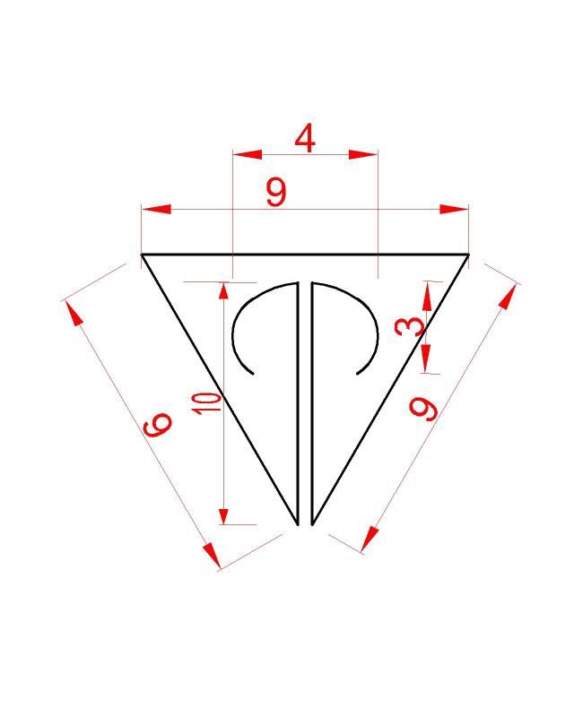

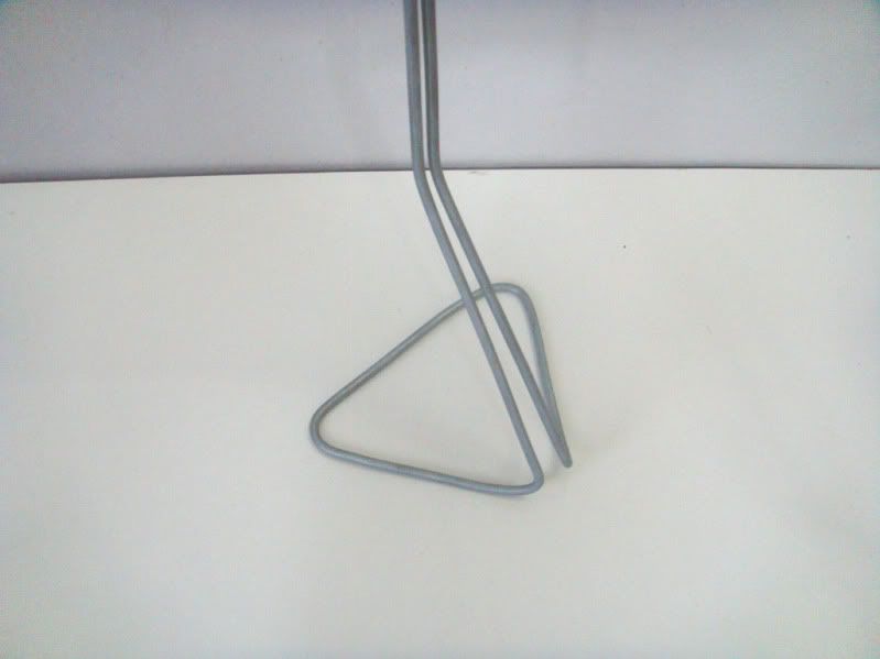

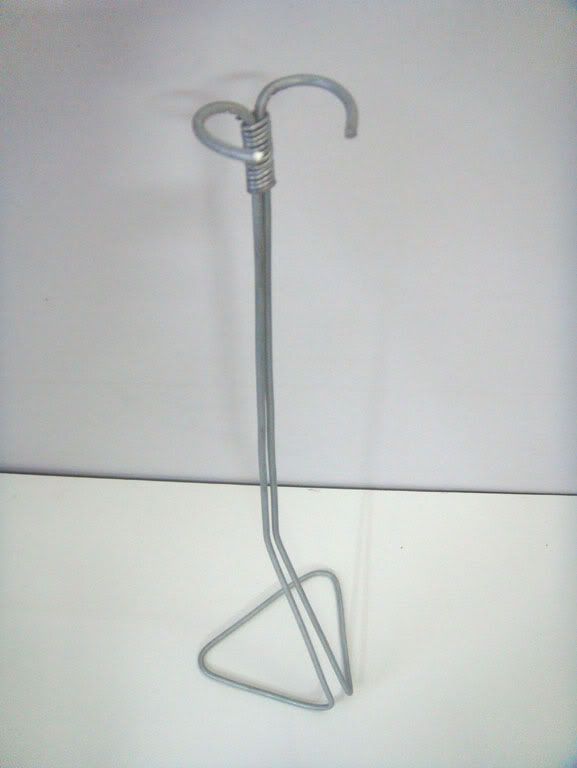

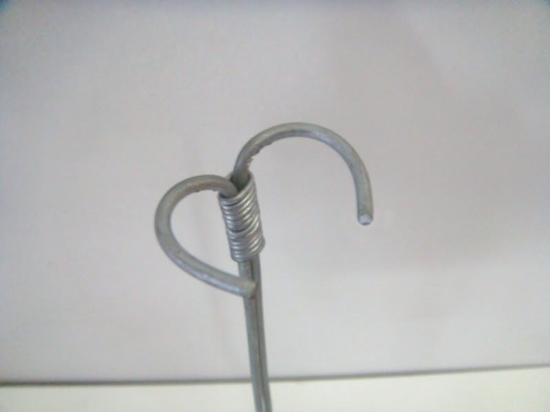

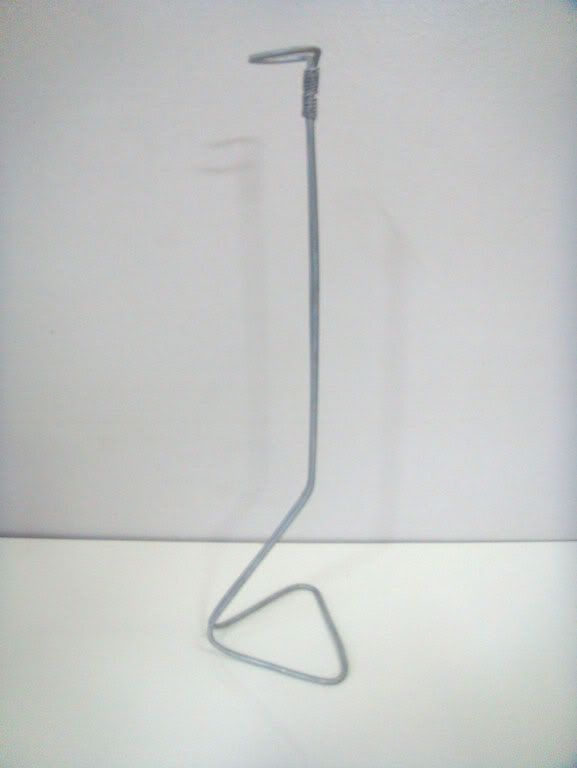

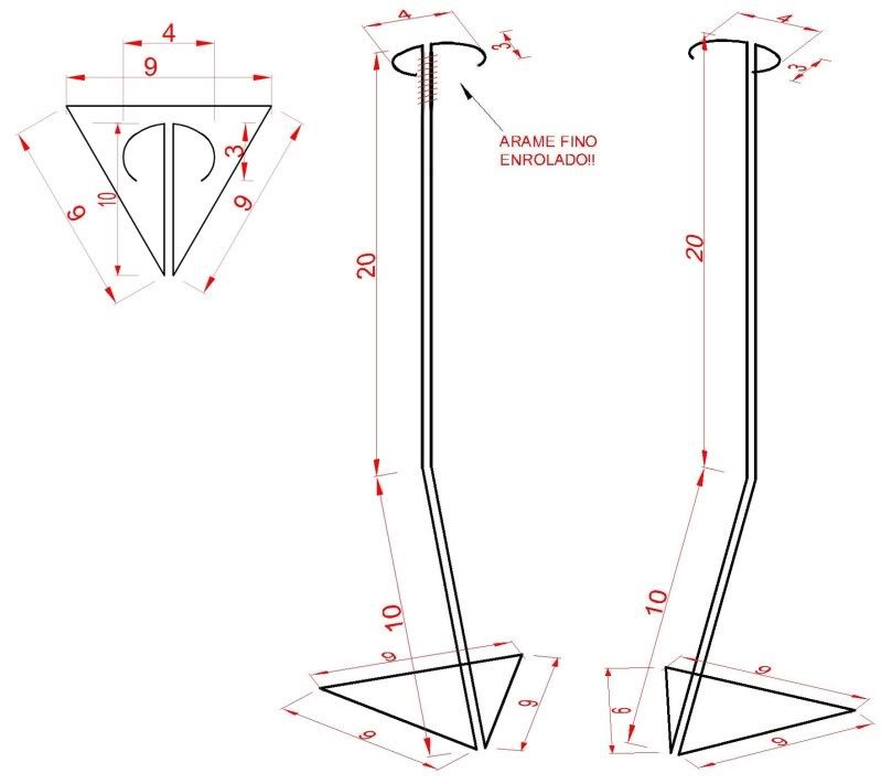

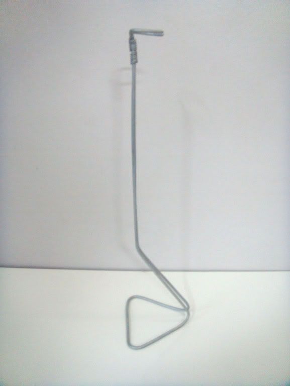

atendendo a pedidos, segue o projeto básico das minhas exclusivas bases voadoras tabajara redux... todos os direitos reservados!!!!
o arame mais grosso é de 3mm de espessura, o mais fino de 1mm... mas quando vai comprar não sei se compra por espessura, ou por tipo... bom, sei lá...
sei q é um mais grosso e firme, pra não balançar e um mais fino pra enrolar no topo hehehe
esqueci de colocar no desenho, mas pra uma base de 30 cm de altura eu uso um pedaço de 120cm do arame grosso e 30 cm do fino. tem q esticar eles e ir desentortando, pq eles vem em rolos de 3 kg (pelo,menos os q comprei vieram) sei lá quanto isso dá em metros, só sei q vai dar umas 15 a 20 bases.
o modo de fazer é simplesmente ir dobrando com o auxílio de 2 alicates (pq dói muito a mão) nas medidas, eu deixo uns 3 cms sobrando topo (além das partes curvas, como sobra, pra caso não fiquem do mesmo tamanho.
mas quem for fazer, vai ver q é bem simples, depois de entortar daqui e desentortar dalí, é só enrolar o fino no topo.
o desenho superior mostra onde tem q ficar o circulo que segura a figura: Bem no meio do triângulo da base.

Agora eu vou fazer aqui em casa e depois postar fotos do meu povo da marvel voando. :wink:
Mas acho que nas pontas da base (aonde a figura fica) vou colocar alguma coisa para não arranhar a figura.
O que você acha?
Você lixa as pontas?
Abraço e muito obrigado pelo tuto. :notworthy: :notworthy: :thumbright: :thumbleft:

krueger01 escreveu:Mas acho que nas pontas da base (aonde a figura fica) vou colocar alguma coisa para não arranhar a figura.
O que você acha?
Sugestão.
Compra umas mangueiras transparentes... do mesmo diametro do arame e reveste...
Pode ser até canudinho transparente...

eu passo no esmeril... até ficar redondinhas!!! também fiquei com medo de arranhar!!!!

Existe um revestimento para se usar ao invés de fita isolante quando se junta dois fios que não lembro o nome, mas é muito bom, tu põe ali, ae esquenta ele, ele derrete e fica bem justo. Logo ficaria bem justo ao arame e acredito que não ficaria feio.
Ou usar a dica do Muralha.
