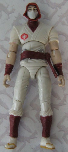

Eu misturo Color Gin Metalik Cromado (tinta spray) com tinta vinílica comum para dar um aspecto meio metálico:
Resultados:
No Hornet usei a tinta cromada pura no jetpack e misturada ao vinho no uniforme.
